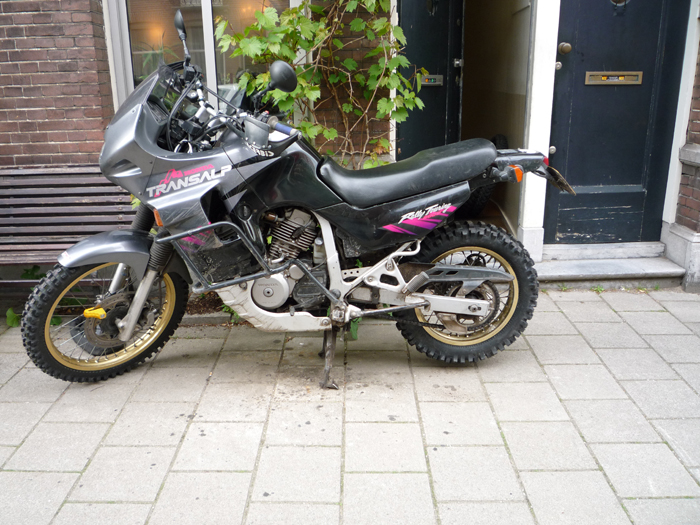

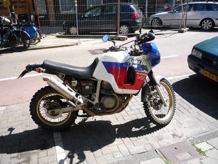

Zaterdag was het dan zover, de Alp moest uit elkaar om definitief van gedaante te wisselen  :))
Een korte wat:
Africa Twin RD04 tank met zijkappen. Voorkap van een Twin (RD03?) met rechthoekige koplamp. Kuip samengevoegd tot 1 deel.
Uiteraard met een setje ronde koplampen (Fireblade) 8)
Later besloten ook een RD04 zadel te monteren.
Mijn dank gaat hiervoor uit naar onder andere Afrikaanse Twins, LeidschendamTwin en JJ!
Een korte Waarom:
Nou ja, ga maar eens op je plaat met Transalp kappen ;D Die stomme nokjes breken af en het lukte mij niet om ze weer stevig terug te lijmen. Gevolg een rammelende en klapperende kuip. Opzich weer wat aan te doen in de vorm van tochstrip ed maar niet ideaal. Daarnaast vond ik het gevecht met de origami iedere keer met sleutelen niet zo leuk :angel:
O en ik vind stiekum dat Twinspul wel erg mooi ook.

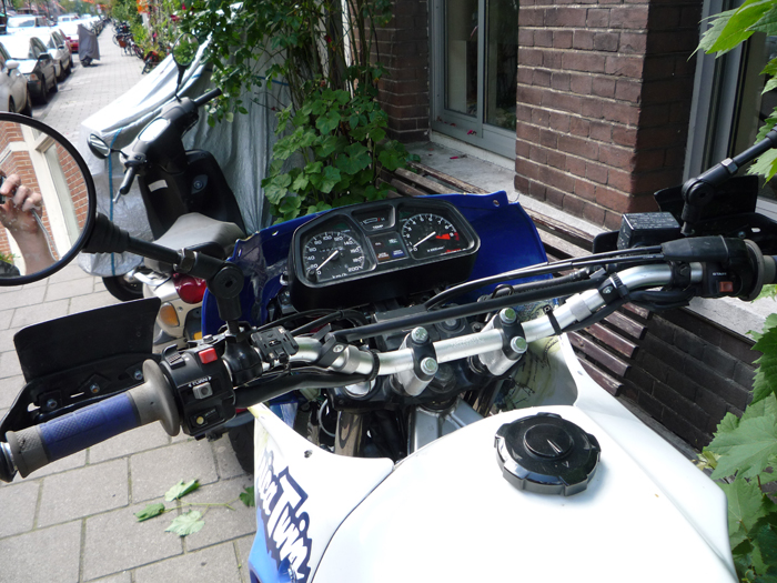

Koplamp frame en kmteller bevestiging aan het nieuwe subframe (Aluminium. Dit kost ongelofelijk veel meer tijd dan je nu misschien zou denken ;D):
Deze monteert simpelweg op de originele punten aan het balhoofd:
Dat geeft dan ongeveer iets als dit:
