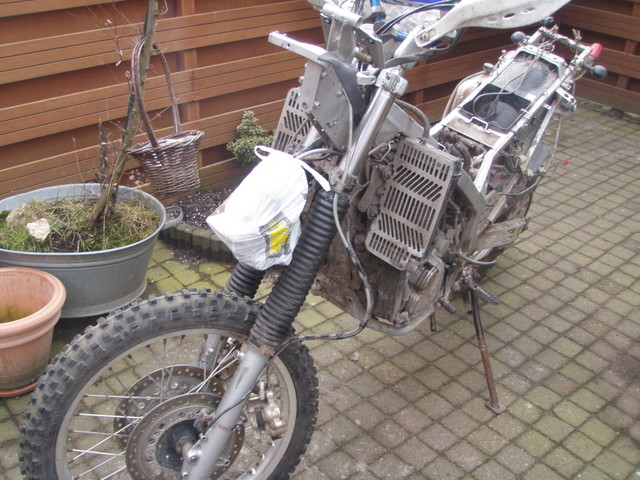

Zo, eindelijk eens een dagje dat het buiten te doen is om te klussen. Nu ga ik proberen alles tot in detail bij te houden, dus elke reparatie en klus hier vermelden. Dit zal mogelijk ook gespekt gaan met diverse tips, trucjes of handigheidjes. Aanvullingen of alternatieven zijn welkom. Daarmee zouden we dan weer wat voer hebben voor de 'Alp en Raad' in de Transalper en voor op de wiki :).
Dus vandaag eens begonnen met 'de blauwe'.
Prio 1 is om hem weer op wielen te krijgen zodat er wat makkelijker heen en weer geschoven kan worden op de beperkte ruimte. Dus eerst de bovenste kroonplaat gemonteerd en het contact slot weer aangesloten.
Vervolgens de vorkpoten er weer in.
TIP: tik voorzichtig een schroevendraaier in de onderste en bovenste kroonplaat zodat de opening wat groter is. Dan schuift de vorkpoot er net even iets makkelijker in.
LET OP: sla deze niet dwars op de kroonplaat, want dan kun je juist krassen krijgen op je vorkpoot.
NB: Dit werkt overigens ook met het verwijderen van de vorkpoten

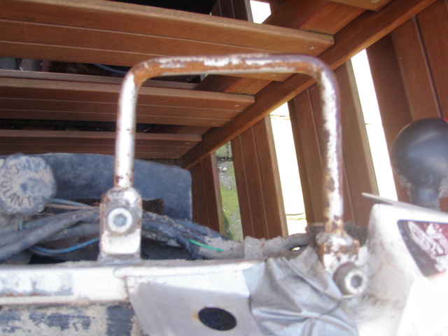

Ow ja, toen ik toch bezig was......, maar meteen het kromme subframe verwijderd :
En krom is ie wel  :-\
Daarna met beleid wat licht geweld toegepast om het weer recht te krijgen. Uiteraard direct weer gemonteerd om rond slingerende zaken te beperken :

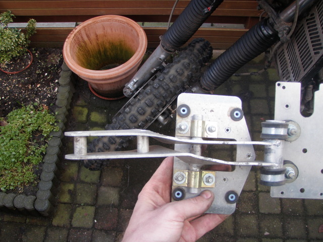

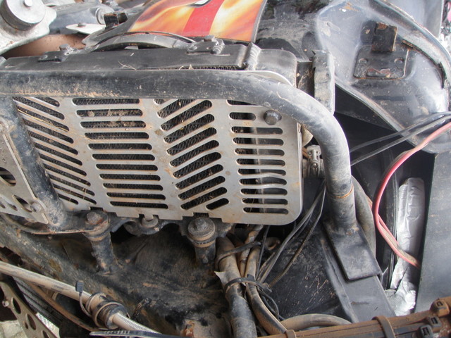

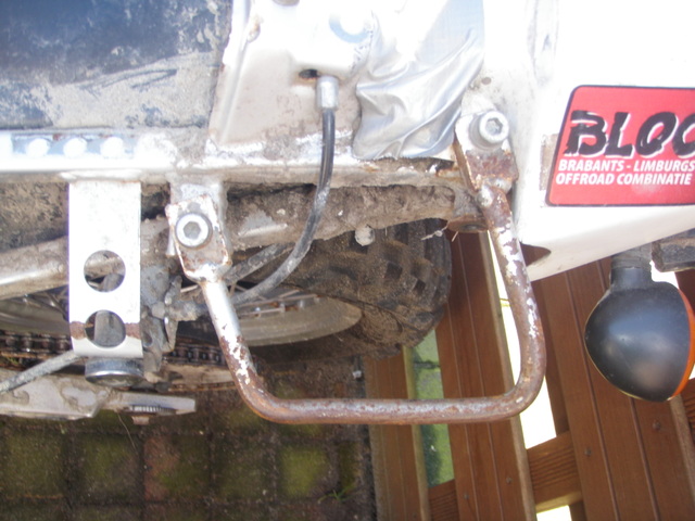

Zo, hier even een foto van de bovenste bevestiging van de inwendige valbeugels.
Boven zit een plaatje op het frame (gewoon los !) waarin de valbeugel geschoven kan worden.
De volgende bevestiging is aan de onderste radiator bevestiging en helemaal beneden zit hij aan de onderste bevestiging van het motorblok aan het frame. (deze laatste niet op foto)
Mooie bijkomstigheid, ik heb zojuist gezien dat deze valbeugels ook op de alp (600) moeten passen.

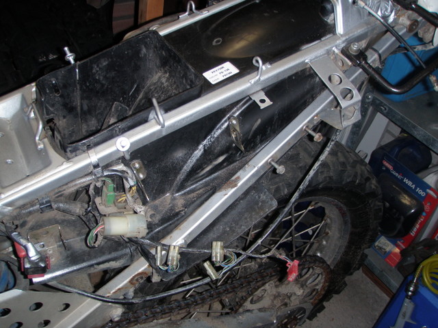

Vandaag eerst nog maar eens wat spullen verwijderd. Het kontje stond al een tijdje scheef na een haastklusje met het vervangen van wat lampjes e.d. Als ik dan toch aan de slag ga, kan ik dat ook maar beter meteen goed mee nemen.
Bij het verplaatsen van de motor ook geheel onbewust de voorrem ingeknepen. (Kon eerder niet omdat ik gisteren pas de remhendel terug gemonteerd had). Stom natuurlijk, want nu zat alles muur vast en kreeg ik m nauwelijks nog vooruit. Remklauwen maar los gehaald, blokjes eruit, en dalijk maar gewoon eens grondig schoonmaken.
Het subframe leek nog altijd niet in lijn met het frame te staan. Alles verwijderd en op zicht recht gezet. Alle bedrading e.d. maar in een plastic zak gehangen zodat ik morgen toch even goed met water aan de slag kan om de boel eens gronding te reinigen.
Uitlaat gemonteerd (zat op de 'zwarte' omdat van die de pot gescheurd is.... nog iets wat er aangepakt moet gaan worden). Pfff...., werk genoeg dus.

 dat krom staan van je sub frame zit in de schetsplaat op je frame buis(waar de stuurpen en balhoofdlagers in zitten
kijk hier maar eens goed aan
kwestie van recht zetten en voilá recht sub frame tov van de rest

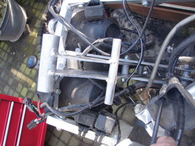

Offline robgoesdakar
Re: Rebuild Blauwe AT
« Reactie #9 Gepost op: 03 maart 2010, 18:39 »
Thnx Ad, dat had ik ook al gezien. Want het subframe zelf was recht.
Een paar tikjes en het geheel zat weer op z'n plek.

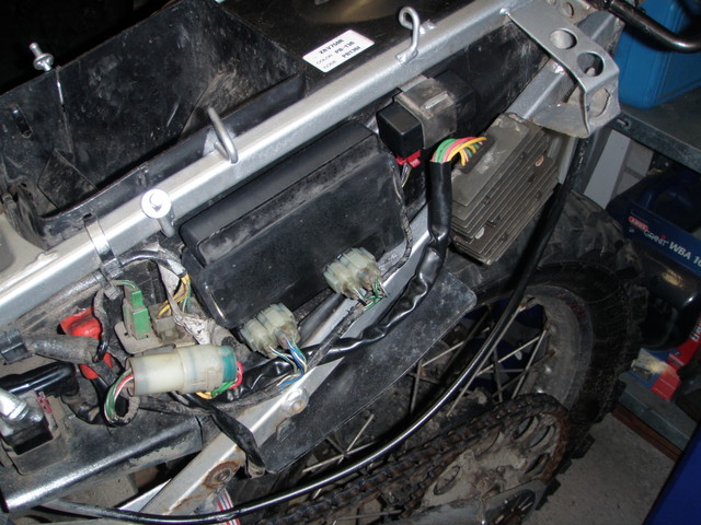

Vandaag maar overstag gegaan voor de nog steeds zeer frisse temperaturen. Schuurtje uitgemest en een hoop spullen naar de zolder verhuisd om plek te maken. Motor kan nu in het schuurtje staan, en ik moet me dan alleen nog in allerlei bochten wringen om overal fatsoenlijk bij te kunnen.
Daarna wat klein spuit werk en alvast CDI, Spanningsregelaar, start relais e.d. weer gemonteerd.
Niet zo'n spannende foto's dus, maar ach voor het foto album zullen we maar zeggen.
Voor:
Na:
Alle stekker verbindingen goed schoon gemaakt en ingespoten.
Overigens doe ik dat ook met elk boutje/moertje wat los gaat. Goed schoonmaken en voorzien van kopervet voordat het weer vast gezet wordt.

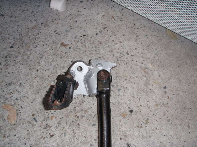

Ondertussen ook de zijstandaard los gehaald. (ff geen foto's gemaakt, maar zal het met monteren wel even laten zien) Deze gewoon in de zwarte hamerite gespoten.

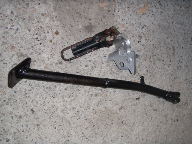

Eerst maar eens de zijstandaard terug gemonteerd :
en onderstaande weer op de motor gemonteerd:

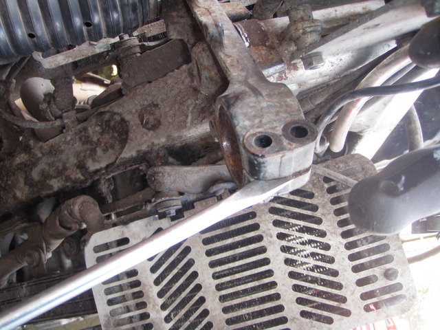

Daarna de brandstofpomp gemonteerd, bougies verwijderd en olie af gelaten. (Staat nu gewoon lekker uit te druppelen dus laat maar lekker staan)
TIP: Voor het verwijderen van de voorste bougie heb ik overigens de radiateur links voor even los gedraaid. Die blijft ook wel gewoon hangen aan de slangen.

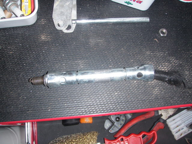

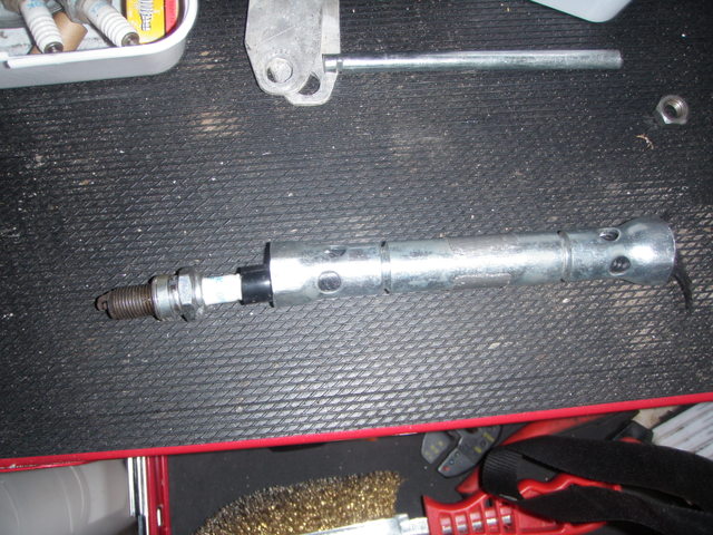

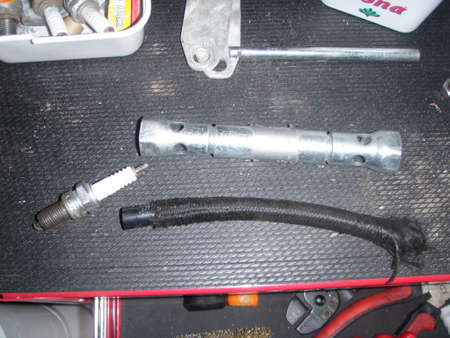

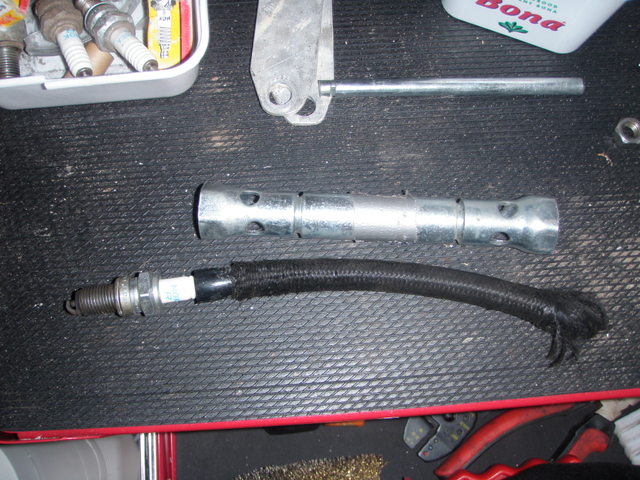

Wel nog even een (naar eigen zeggen) hele goeie tip/truc bij het monteren en lossen van je bougies. Ik had namelijk het rubbertje waarin de bougie normaliter vast geklemd wordt stuk, dus viel de bougie er uit bij het demonteren, en bij het monteren is het helemaal een drama. Zeker bij de voorste bougie en die rechts achter.
Wat ik nu gedaan heb is een stuk brandstofslang door de bougie sleutel heen getrokken. Bij het loshalen van een bougie kun je deze al via de bougiesleutel vastzetten op de bougie, en je draait de bougie eruit. Bij het plaatsen kun je deze slang meteen gebruiken om de bougie de eerste paar slagen met hand kracht vast te zetten zodat je wat meer gevoel hebt, en niet meteen de schroefdraad kapot draait.
Foto's zeggen meer dan woorden :

Goed bezig Rob, wanneer je een strippie of iets dergelijks nodig hebt dan hoor ik het wel. :)
Tip van een slang over de bougie is ook handig voor lampjes welke moeilijk "te pakken zijn" in hun behuizing.

....Wel nog even een (naar eigen zeggen) hele goeie tip/truc bij het monteren en lossen van je bougies....
Is zeker een goeie tip!

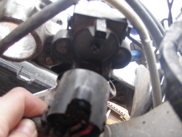

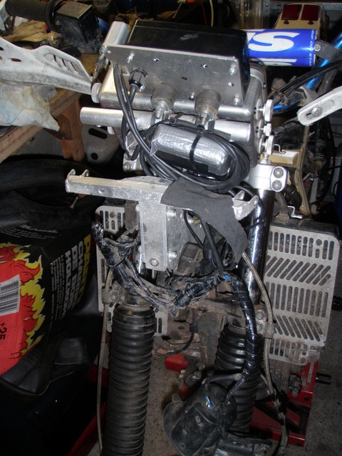

Zojuist dus even lopen pielen met de montage van de IMO en de bijbehorende bedrading. Ze voorzien dat ding van oversised bedrading, maar ik heb niet zo'n behoefte om hier in te gaan knippen.
Eerst maar eens een verlengstukje gemaakt voor de bevestiging zodat de imo iets meer naar links komt te staan. De bedoeling is om te kijken dat ik rechts dan ruimte over hou voor de navigator zodat deze niet meer op het stuur hoeft. Maar definitief kan ik het pas zien als de kuip er weer op komt.
Anyway, nog ff een fotootje van de voorkant genomen. Koplamp unit moet er nog op, maar ik moet daar eerst een glaasje gaan wisselen. (Wordt ook nog een rustig en tijdrovend klusje ben ik bang)
